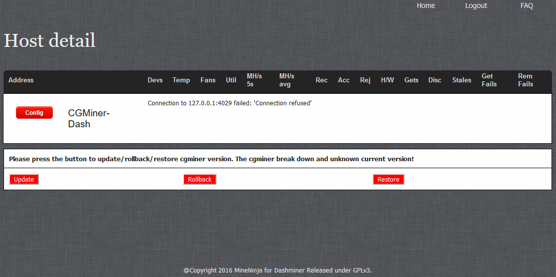

Доброго времени суток!
Всё повторил, как советовали, но ошибка Connection to 127.0.0.1:4029 failed: 'Connection refused' никуда не пропала. Что ещё можно попробовать сделать?
скачайте мою сылку на 4 странице и заново всё сделайте главное не торопиться 5 10 15 мин ждать гдето ошибку зделали
когда всё про пишите фотку сделайте и сюда скиньте я посмотрю и Advanced IP Scanner скачай вот эту прогу
По ней и делал. У меня такой же образ был скачан. Никакой разницы. Асик я вижу. Даже по ssh могу подключиться.
Выжидал около часа.
вот этот фаил открой его блокнотам и сюда скинь я посмотрю у тебя пул глючный
я думаю должен завестись если нет тозавтра домой прийду скопирую свой пул
Не получается. Я раньше тоже пробовал разные пулы. Посмотрите свой. Может, я что-то пропустил
