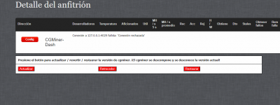

ayuda por favor ya pase la flash a la sd actualize restaure y aun nada conexion fallida

[QUOTE = "Mikhail 268, publicación: 224202, miembro: 53407"]
Hola, después del firmware dm22g no puedo conectarme a su configuración. Da un error: Error al conectarse a 127.0.0.1:4029: "Conexión rechazada" ayuda por favor.
[/CITA] solucionaste amigo?
