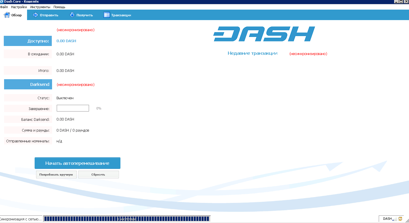

Здравствуйте, до этого пользовался кошельков, все было хорошо, снес, сейчас установил заного, сначала портабл версия, потом полная, в обоих случаях такая проблема - кошелек не синхронизируется, доходит до "1 час позади" и все, в общей суммк 3 раза все удалял и заного ставил даш, могу логи дать, я не знаю в чем проблема, не хочет досинхронизироваться и все.
Времени в этом состоянии прошло по 10+ часов это точно.
Или может можно где-то эти блоки докачать?
прикрепил скриншот

Убедитесь, что версия последняя - 0.12.0.58
Если версия последняя, а проблема все равно присутствует, то логи были бы полезны для понимания проблемы, конечно. Отправьте debug.log на [email protected], пожалуйста.

Из того, что я вижу по логам - у Вас установлен прокси и он постоянно отваливается, очень много "ERROR: Error reading proxy response". Проверьте настройки соединения, попробуйте другой прокси, если напрямую нельзя.
Убрал прокси, поставил напрямую, проблема осталась, все время "осталось 1 час", пишет не синхронизировано, я отправил новый логи вам
