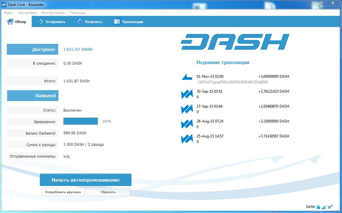

C DX по прежнему непонятки, перемешал показывает 100%, на самом деле только 999,90, а было 1028 в момент старта перемешивания, при нажатии на кнопку "Попробовать вручную" ничего не происходит, хотя раньше можно было кол-во раундов выбирать вроде там, как "домешать" монетки до 1031 например не понятно (или хотя бы до 1000), сброс не помогает
Поставь в настройках сумму (чуть) больше 1000 - 1001, например. Если нужно все перемешать, то поставь максимум (2000).
Это нюанс связанный с тем, что для размер инпутов для перемешивания должен быть больше некоторого порога. Дело в том, что иногда случаются ситуации, когда в кошельке много "мелочи", из которой сделать номиналы без значительной потери не получается (слишком большой объем транзакции -> большая комиссия -> вся стоимость уходить в комиссию). Поэтому перемешивание тоже имеет небольшой порог для разбиения, чтобы не пытаться бесконечно достигать 100%.
Сейчас эти процессы разделены, а по-хорошему, надо бы отслеживать такие ситуации в функции создания номиналов и сигнализировать об этом функционалу по перемешиванию... (звучит просто, но это нюанс на нюансе нюансом погоняет :grin:) Это один из моментов, которые пока "недоточены" :oops:
понятно, но не понятно как, раньше я видел настройки перемешивания сейчас их в упор не вижу, я же говорю

вопрос 1: где настройки перемешивания? почему при нажатии на кнопку "Попробовать вручную" ничего не происходит?
вопрос 2: за что я заплатил комиссию в 0.1 в транзакции http://explorer.darkcoin.io/tx/35654df41ed6ddbcfc039e93c82fbe0618f4015494abf1da1d148125bdb732bc#o0 ожидая ее 30 минут, за что комиссия то, за полчаса ожидания? сколько времени уходит на транзакцию DS+IX, зависит ли это время от номиналов? и почему в Explorer до сих пор - Not yet redeemed?

Настройки ... в настройках
"Попробовать вручную" - сбрасывает текущую сессию перемешивания, если она есть, и пробует другую мастерноду, не ожидая положенного таймаута. Это НЕ отменяет всех тех правил, о которых я писал выше.
