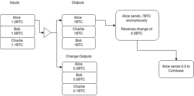

1. 洗币的硬伤
之前找零示意图
在这个例子中,Alice匿名处理了1.2个比特币,被拆分为1个和0.2个比特币。随后她花费了1个币中的0.7个,并接收了0.3个币的找零。而这0.3个币进入了可被识别的交易系统,于是追踪0.3个币的出处就可以追查到Alice花费的0.7个比特币的交易。
在Coinbase查看数据链,向前追踪就可以找到“Alice匿名使用了0.7个比特币”,从而暴露了匿名交易。
至于Coinbase,自然就知道了它的用户最近使用匿名方式购买了些东西,这样匿名性就完全没了意义。

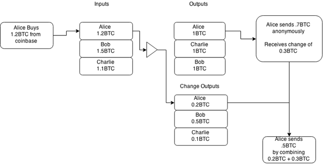

通过改变找零方式:
在第二个例子中,Alice从Coinbase购买了1.2个比特币,之后匿名使用了其中的1个币。收到了0.3个币的找零并与之前的0.2个币相加。
通过匿名交易的找零(0.3BTC)和洗币后的余额相加,仍可以找到币的出处以及随后的使用情况,从而破坏匿名性。
解决方法:
所有提到的问题都可以解决,只需要面额化输入和输出。就像美元一样,分为$1,$5,$10,和$20。匿名发送使用的面额分别为0.1DRK,1DRK,10DRK,和100DRK。在网络中进行混淆时,用户只能发送和接收这样面额化的DRK。于是,交易可以通过这种方式保护。
比如,如果用户需要匿名花费1.17DRK,那么他们就要使用1+0.1+0.1个DRK。其中的1.17个DRK发送给收款人,而剩余的0.03DRK作为使用费,从而避免被追查余额而暴露交易。

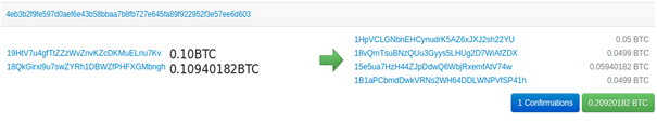

3. 黑暗钱包硬伤 : 可识别的唯一总额
This mixer is constructed in such a way, where multiple users (or idle mixing bots) are paired up with users desiring to send funds in real time. It’s trivial to de-anonymize any transaction used in DarkWallet due to the unique values of the amounts in the transactions.
举例:
在这笔交易中,0.05个BTC已经经过了处理。但是只要通过把右侧币相加与左侧进行比对。依然可以找到交易的源头。
0.05+0.0499+0.0001(费用) = 0.10BTC.
0.0499+0.05940182+0.0001(费用) = 0.10940182BTC.
虽然随着越来越多用户的使用,追查起来会很难,但是可预见的将来这种方式的匿名依然会被破解。
相关交易:
https://blockchain.info/tx/4eb3b2f9fe597d0aef6e43b58bbaa7b8fb727e645fa89f922952f3e57ee6d603
https://blockchain.info/tx/1694122b34c8543d01ad422ce600d59f8d8fde495ac9ddd894edc7139aed7617
