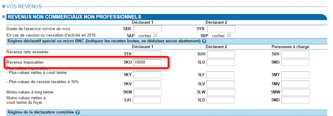

Simon Polrot explique comment faire : « Concrètement, il faut cocher la dernière case présentée lors de la troisième étape de votre déclaration en ligne : « Revenus non commerciaux non professionnels ». Cette action permettra d’ajouter une page après celles sur vos revenus principaux – qui correspond à l’imprimé 2042 C. (..) mon centre des impôts précise que deux cases sont à remplir :
· La 5KU, où il faut noter les recettes brutes.

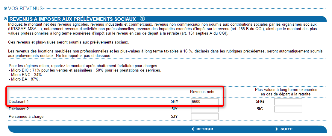

· La 5 HY (la page qui suit celle capturée ci-dessus), où il faut noter le montant retranché de 34%, s’il n’excède pas les 32 900 euros. L’administration parle alors d’un régime spécial, le « micro BNC » ».
Attention, le site lexpert-comptable.fr précise que ce seuil de 32900 € « doit être apprécié prorata temporis ; ainsi, pour une activité démarrée le 1er juillet, le régime du micro BNC ne pourra s’appliquer si les recettes sont supérieures à 16 450 euros ».

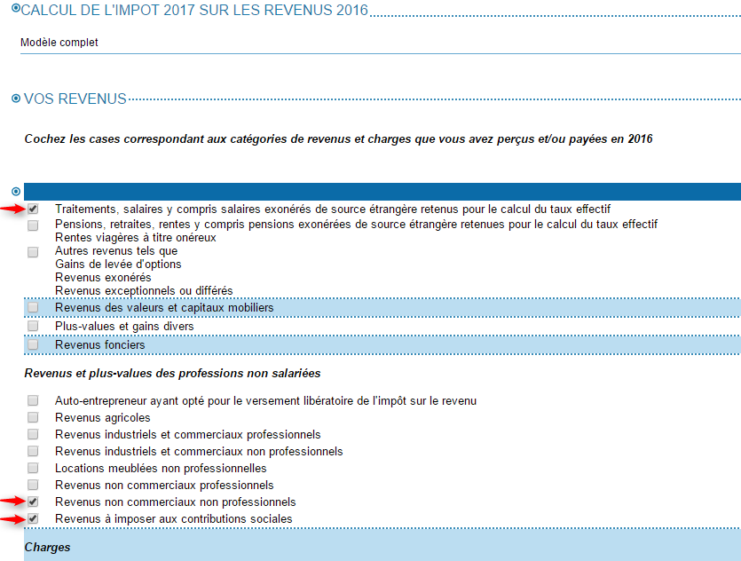

Nous allons utiliser la version complète du simulateur d’impôt en ligne pour comprendre les étapes à suivre.

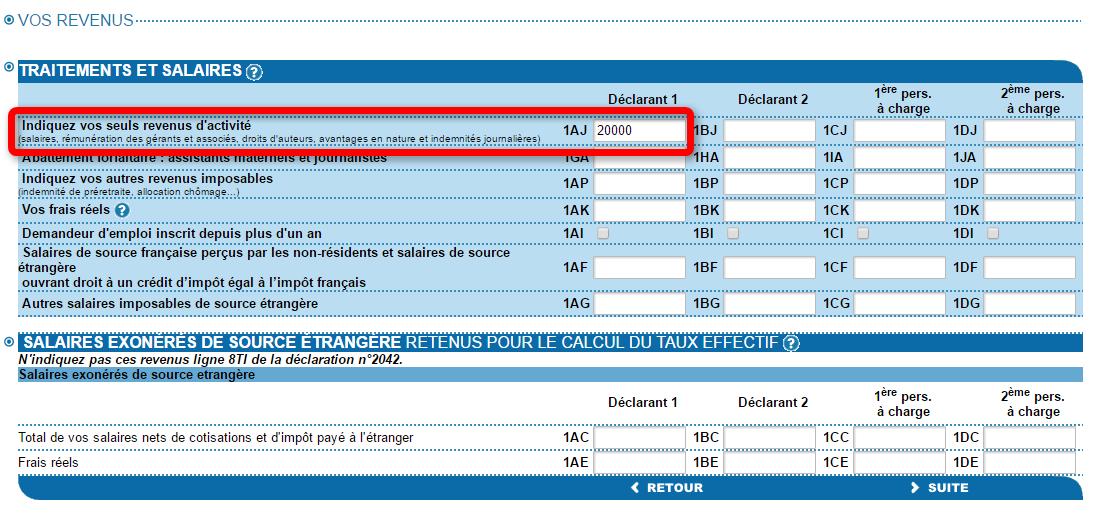

Pour simplifier la déclaration, nous prendrons l’identité d’un célibataire de 40 ans étant salarié. Sur la première page, nous ne déclarons que la date de naissance sur la première page. La deuxième page est la suivante et il nous faut cocher les trois cases montrées par les flèches.
Sur la page suivante, il faut remplir uniquement la case 1AJ, qui correspond à la totalité des salaires perçus pendant l’année, soit 20 000 €.
Dans la troisième page, il faut déclarer les bénéfices obtenus grâce aux monnaies virtuelles. Indiquons 10000 € dans la case 5KU.
Enfin, dernière étape et dernière page à remplir, celle des cotisations sociales : remplissez la case 5HY, avec le montant de 34 % de la case 5KU, soit dans ce cas 6600 €.
Aucune autre case ne doit être remplie de tout le processus. Vous obtiendrez avec cette simulation un impôt de 3108 € à payer. A noter que si la déclaration est faite sans le revenu des monnaies virtuelles, l’imposition est de 694 €. Il y a donc eu 2414 € de prélevé sur les 10000 € soit 24,1 %.

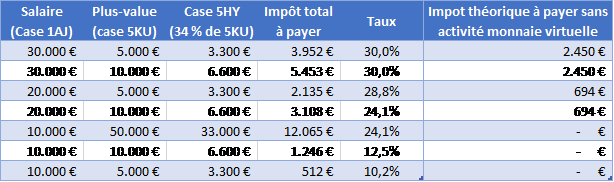

J’ai réalisé différentes simulations que j’ai résumé dans le tableau ci-dessous.
Le taux correspond à la proportion d’impôt payé uniquement sur la plus-value des monnaies virtuelles.

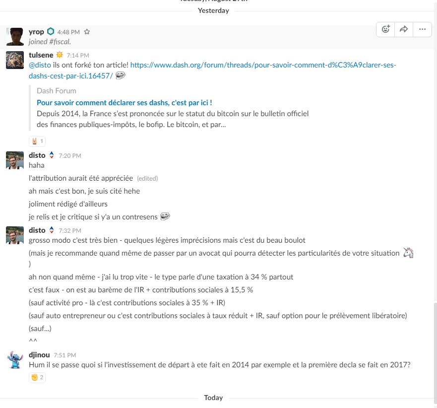

Bonnes nouvelles les gars !
@Obusco, qui est sur tous les forums et slacks inimaginables ;), fait partie aussi de la chaîne #fiscal sur le slack suivant, que je ne connaissais pas https://cryptofr.slack.com/messages/. Et voici ce qu'il a vu (cf capture d'écran en PJ)
Disto, c'est tout simplement l'avocal Simon Polrot que je cite dans mon analyse. Comme vous pouvez le voir, ses commentaires sont plutôt c'est plutôt positifs !
En fonction des commentaires qu'il a fait je vais mettre à jour l'analyse ci-dessous mais, en gros, l'Auto-entrepreneur en statut marchandise pour sortir ses gains Masternodes, ça vaut le coup !
