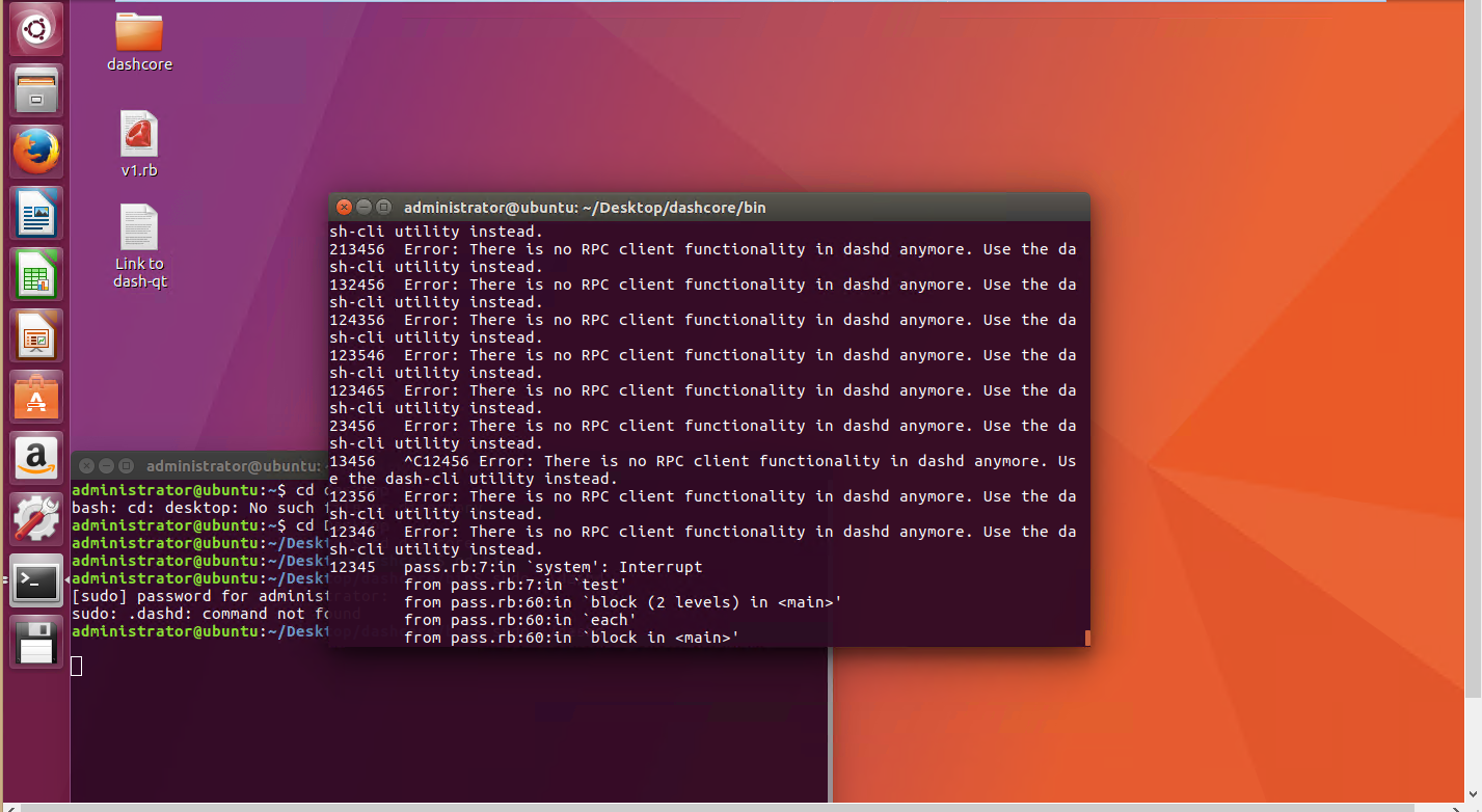

Попробовал скрипт. Выдает такую ошибку. В одном терминале запущен dashd в другом пробую запустить скрипт. Что я не так делаю? Под виндой та же картина.
Попробовал скрипт. Выдает такую ошибку. В одном терминале запущен dashd в другом пробую запустить скрипт. Что я не так делаю? Под виндой та же картина. View attachment 4244
Подозреваю, что system("dashd", ...) пытается запустить бинарник, но ищет его в PATH, а не в текущей папке. Скопируйте dashd в /usr/local/bin/, например, и попробуйте еще раз.

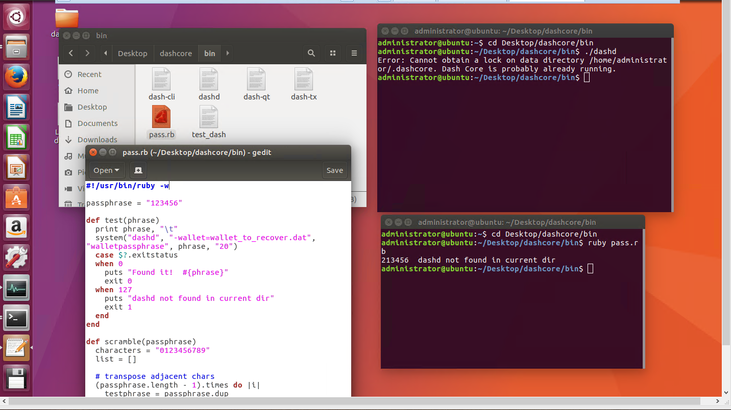

Ну ссылку на скрип вроде как вы дали. Ситуация поменялась
Ну ссылку на скрип вроде как вы дали. Ситуация поменяласьView attachment 4245
Аааа, ясно-понятно :) Ну, да, скрипт давнишний, когда все работало из под демона. Тогда так:
1. запустить dashd либо из текущей папки, либо скопировать в /usr/local/bin/ и запустить (c "-wallet=wallet_to_recover.dat", если восстановливаете не кошелек по умолчанию, а некий wallet_to_recover.dat)
2. поменять
system("dashd", "-wallet=wallet_to_recover.dat", "walletpassphrase", phrase, "20")
на
system("dash-cli", "walletpassphrase", phrase, "20")
3. скопировать dash-cli в /usr/local/bin/
4. запустить скрипт
5. по окончании - "dash-cli stop", чтобы остановить демон
