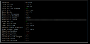

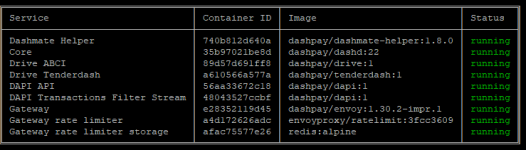

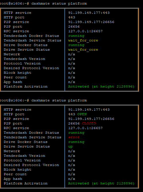

После обновления до v1.8.0 неактивен P2P порт.
До этого подобного не было, обновление прошло без ошибок. Сервисы тоже все запущены, судя по статусу.
Телнетом на локальном адресе к этом порту подключается:
Прошу помощи с проблемой.
telnet 127.0.0.1 26656
Trying 127.0.0.1...
Connected to 127.0.0.1.
Escape character is '^]'.
Connection closed by foreign host.
