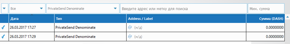

Большое спасибо за ответ!
Скажите, при майнинге на p2pool без включения микширования транзакции могут ли сами как-то перемешиваться или это исключено?
Дело в том, что на кошельке исходящих транзакций нет и не может быть, так как я никуда не переводил.
Нашел один странный момент в статистике, показал на скриншоте, я так понимаю это как раз включенное микширование.
нашел эту транзакцию в блок чейне: https://chainz.cryptoid.info/dash/tx.dws?3207364.htm
И если я правильно понимаю то данная сумма мне вернется все таки на кошелек и баланс совпадет с тем что отображается?

Микширование включится само? Сомневаюсь.
Суммы уже вернулись - это сдача на оригинальный адрес с транзакций деноминации: было разбитие на 21 транзакцию по 0.0100001 и сдача 0.74258614, далее 16 по 0.100001 и сдача 0.03242337, которая еще не тратилась.

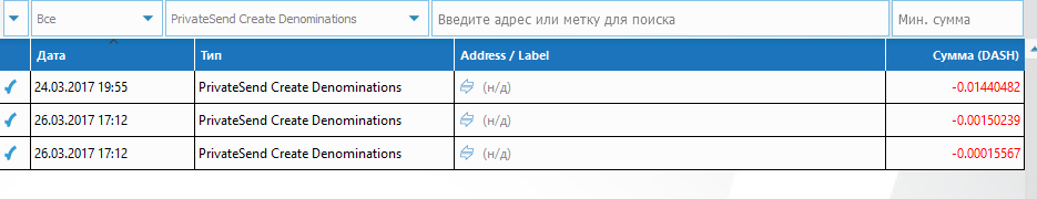

Повторюсь, деньги некуда не переводил, в кошельке даже нету исходящих транзакций кроме комиссии приват сенд, ниже загрузил это все что есть из исходящих.
И да кошелек под паролем. Как тогда считается Received и куда делись деньги?

Ок, посмотрел транзакции подробнее. Дело в том, что транзакция создания номиналов возвращает сдачу обратно на тот же адрес, с которого это разбиение началось.
1-я, выход 22: https://explorer.dash.org/tx/aeb00776bc6cacaaa612ccc6082c76d272baf4bd6a77387d2f5587e788606ce7#o22
2-я, выход 11: https://explorer.dash.org/tx/9988a77b26232d7c3df432fa60b934e3e1730babfd02f7411d7ce40571b3de08#o11
Таким образом, эти суммы просто зачлись в "Получено" дважды.

Сходится :) 0.74258614 + 0.03242337 + 0.01903941 + 0.01440482 + 0.00150239 + 0.00015567 = 0,81011180
И это считается нормальной ситуацией?
В принципе, получение имело место быть? Да, хоть и с того же адреса.
