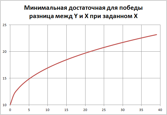

Еще очень интересным вариантом (без всяких налогов) является сравнение во время голосования не разницы Y - X > 10, где Y - кол-во голосов "За" (победителей), а X - кол-во голосов "Против" (проигравших), а разницы Y^n - X^n >10^n, где 0<n<1.
Если взять n=0,7, тогда условие выигрыша превратится в: Y^0,7 - X^0,7 >5.
Проанализируем характерные успешные голосования с минимальной достаточной разницей между Y и X:
За - 10, Против - 0, разница 10;
За - 13, Против - 1, разница 12;
За - 15, Против - 2, разница 13;
За - 20, Против - 5, разница 15;
За - 26, Против - 10, разница 16;
За - 40, Против - 20, разница 20;
За - 62, Против - 38, разница 24, воздержавшихся 0, голосовали все 100 мастернод.
Таким образом, из графика видно, что степень 0<n<1 приводит к интересному эффекту искусственного ограничения влияния одной или нескольких организованных лоббистких групп при голосовании. В случае малого суммарного числа оппонентов (когда есть риск принятия не достаточно взвешенного решения) потенциальным победителям выгоднее становится переубеждать своих оппонентов (быстро снижая X^0,7), чем банально привлекать больше своих сторонников (медленно увеличивая Y^0,7).
Степень 0,7 была выбрана из-за достижения знакомого всем "права Вето" (при 29 проголосовавших "Против", предложение можно протолкнуть только при 50+ проголосовавших "За), а также для удобства счета, так как 10^0,7 приблизительно равно 5.
В обычной модели (когда n=1), если предположить самый параноидальный расклад, когда один человек контролирует 45 мастернод, а остальные 55 контролируются 55 разными людьми, то практически 99% голосований будет выиграно одним ДАШкитом, т.к. по статистике из 55 неорганизованных человек проголосуют максимум 60%, т.е. 33 человека. Итого: 45-55*60%>10. В модели, где n=0,7 такая ситуация математически невозможна. Уже 41 неорганизованных мастерноды могут успешно отменять все голоса ДАШкита с 45 мастернодами, т.к. 45^0,7-(41*0,6)^0,7<5. А 50 неорганизованных мастернод справятся с любым ДАШкитом.
В качестве побочек для такой модели вижу только повышение числа неудачных предложений, которые будут висеть в серой зоне до конца месяца. Такие предложения не набирают достаточной разницы для утверждения или отклонения, что в общем-то согласуется с идеей консенсуса: если к согласию прийти не удалось, предложение необходимо исправить и перевынести на голосование с измененными условиями. После применения нового механизма, ни одно из текущих активных предложений не изменило бы своего статуса, т.к. все успешные предложения там имеют Y^0,7-X^0,7>5. UPD: Dash to Fiat Payment Processor не прошло бы, так ему нужно больше голосов.
